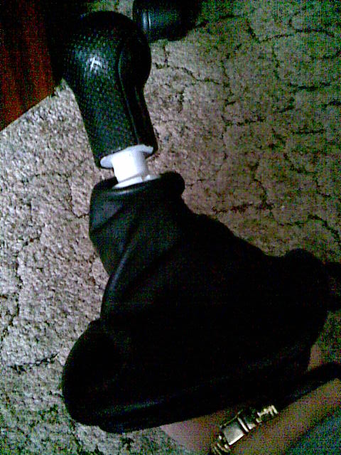

1 - se va trage de rama (dintr-un colt al ramei)si se va ridica usor *vezi poza 1

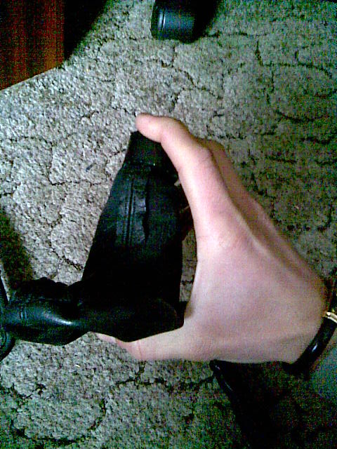

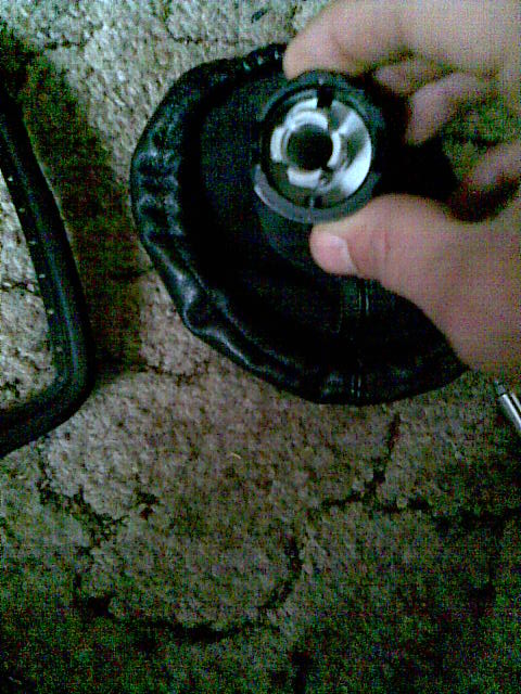

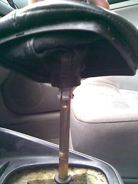

3 - dupa ce a fost scos de pe tija ,tot cu o surubelnita lata se va desprinde inelul din plastic negru de nuca.acest inel din plastic tine fixat mansonu de nuca.atentie mare :desprinderea se va face impingand surubelnita circular,putin cate putin,pana la inlaturarea acestuia. *vezi poza 2,3 si 4

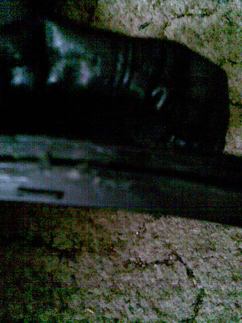

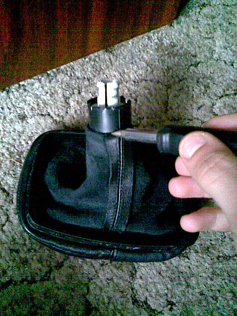

4 - dupa ce a fost inlaturat ,se va trece la scoaterea mansonului vechi pt a fi inlocuit cu cel nou.se ia nuca si se pune cu partea gri in sus,urmand a fi pusa husa noua(se pune treptat si usor,cu rabdare pt a nu risca sa-i rupeti cusaturile). *vezi poza 5 si 6
